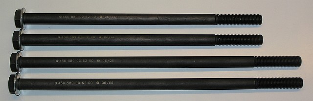

    - Größere Ölwanne +1L (Alu)
    - Verstärkte Ölpumpe (vom Brabus) Beim 700ccm Serienmäßig !
    - H-Schaftpleuel einzeln nachbearbeitet (ausgewogen und mit Ölbohrungen versehen, Haltetaschen für Pleuellager versehen
    - Feingewuchtete Kurbelwelle

    Spezialschrauben zum Motorabsenken
    Link:
    Zusammenfassung:
    Artikelnummer alt: 0005137V001000000
    Artikelnummer neu: 450 589 00 62 00
    Netto-Preis: 27,81 EUR + MwSt
    Die Bolzen:
    1 Satz Ablassbolzen = 4 Bolzen
    2 davon 300x12mm
    2 davon 260x12mm
    Jeweils mit 1.5er Gewinde, 50mm lang
    Sechskantkopf mit 19er Schlüsselweite
    Die Unterlegscheiben:
    Stahlblech, verzinkt
    24mm außen
    13mm innen
    2mm stark
