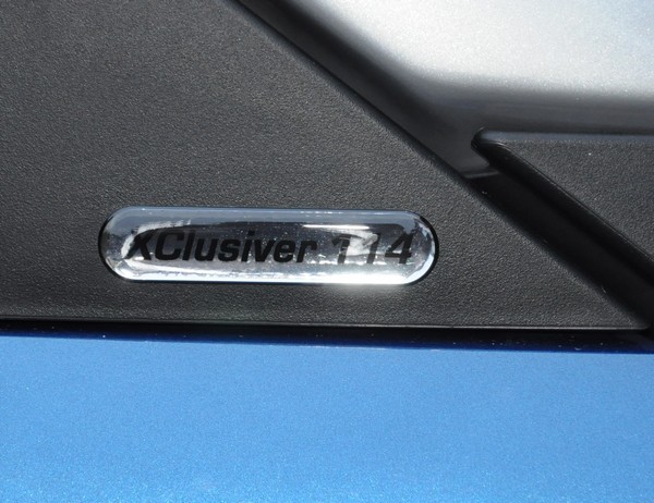

###PROJEKT VII############################################################
###BESCHRIFTUNG-ANHÄNGER--02-01-2011###################################
Projektzeit: ~ 30min
Auf www.smartsticker.de kann man sich eigene Aufkleber für das Spiegeldreieck, Lenkrad oder z.b. individuelle Anhänger machen lassen.
Meinen Smart möchte ich natürlich meinem Nummernschild hervorheben bzw. anpassen und so habe ich mir das entsprechende bestellt.
KRITIK UND LOB SIND HERZLICH WILLKOMMEN

Mein XClusiver hat was neues ...
